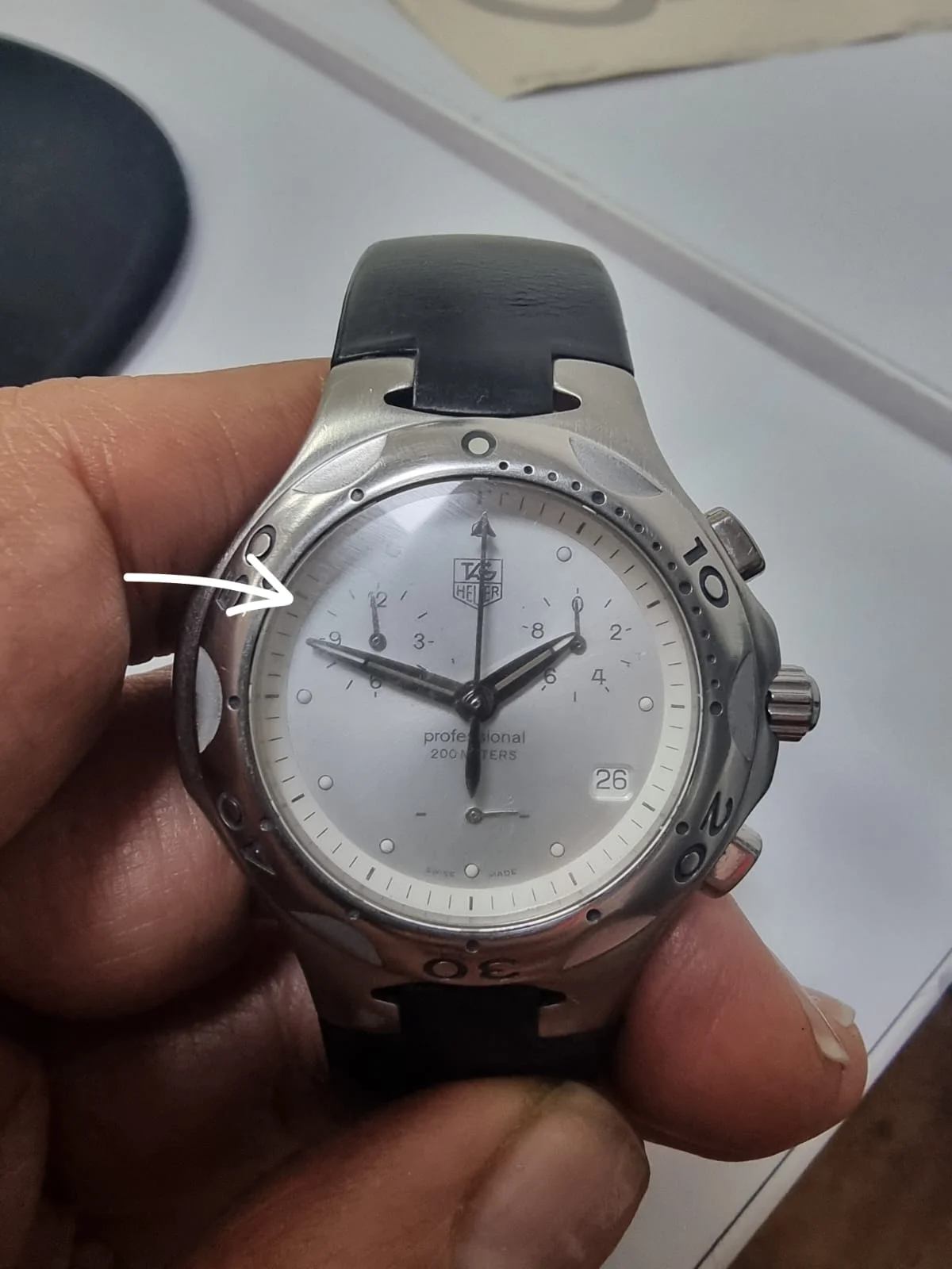

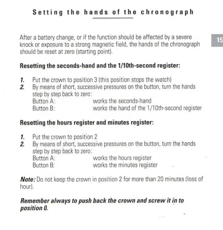

Requiero de su experiencia. Tengo un tagheur cl1111. y la manecilla del cron贸grafo de las horas no se mueve ..en que momento esta manecilla trabaja? la de los segundos y minutos funcionan bien..y las de los segundos 1/10 tambien, aunque , esto es como para tiempos "slip".
Cualquier idea ,,sera muy bien recibida..de antemano ..muchas gracias
Amigo, Acuagrafo, gracias por la informaci贸n..me sirvi贸 mucho, al parecer tengo problemas con esta funci贸n. todas se dejan calibrar excepto esa. Esta funci贸n, temporizador de 12 horas, seg煤n la descripci贸n del manual. 驴C贸mo se pone a funcionar?

Try running the chronograph for a couple of hours and see if the hand moves. If it does then you may be able to adjust it back to the right position. If not then it might need attention from a professional.
