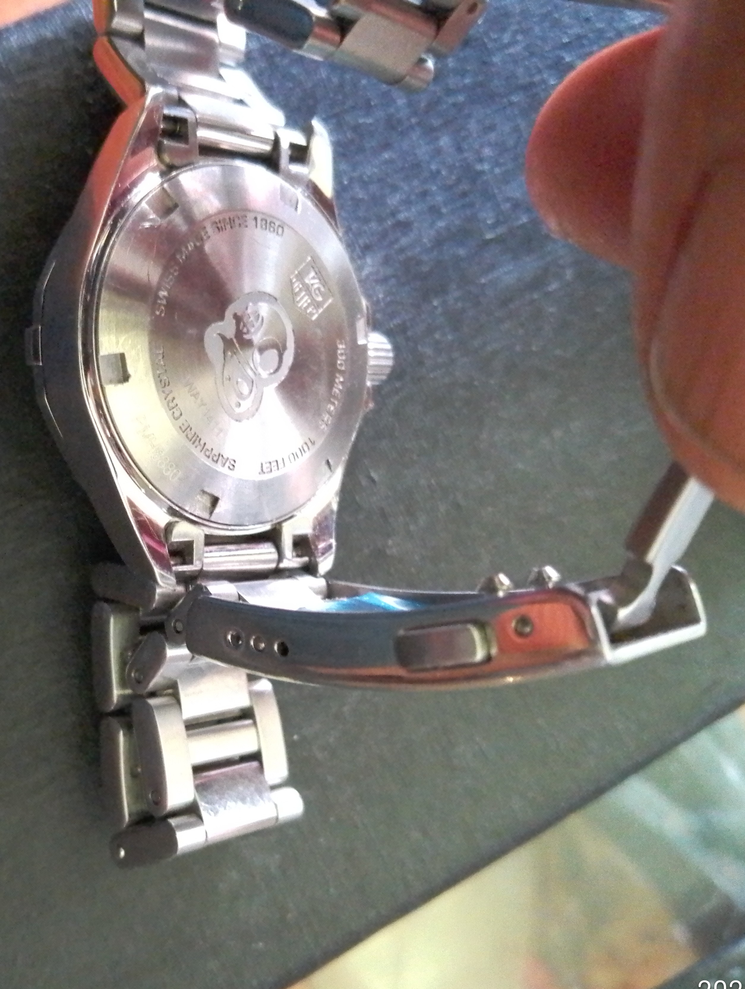

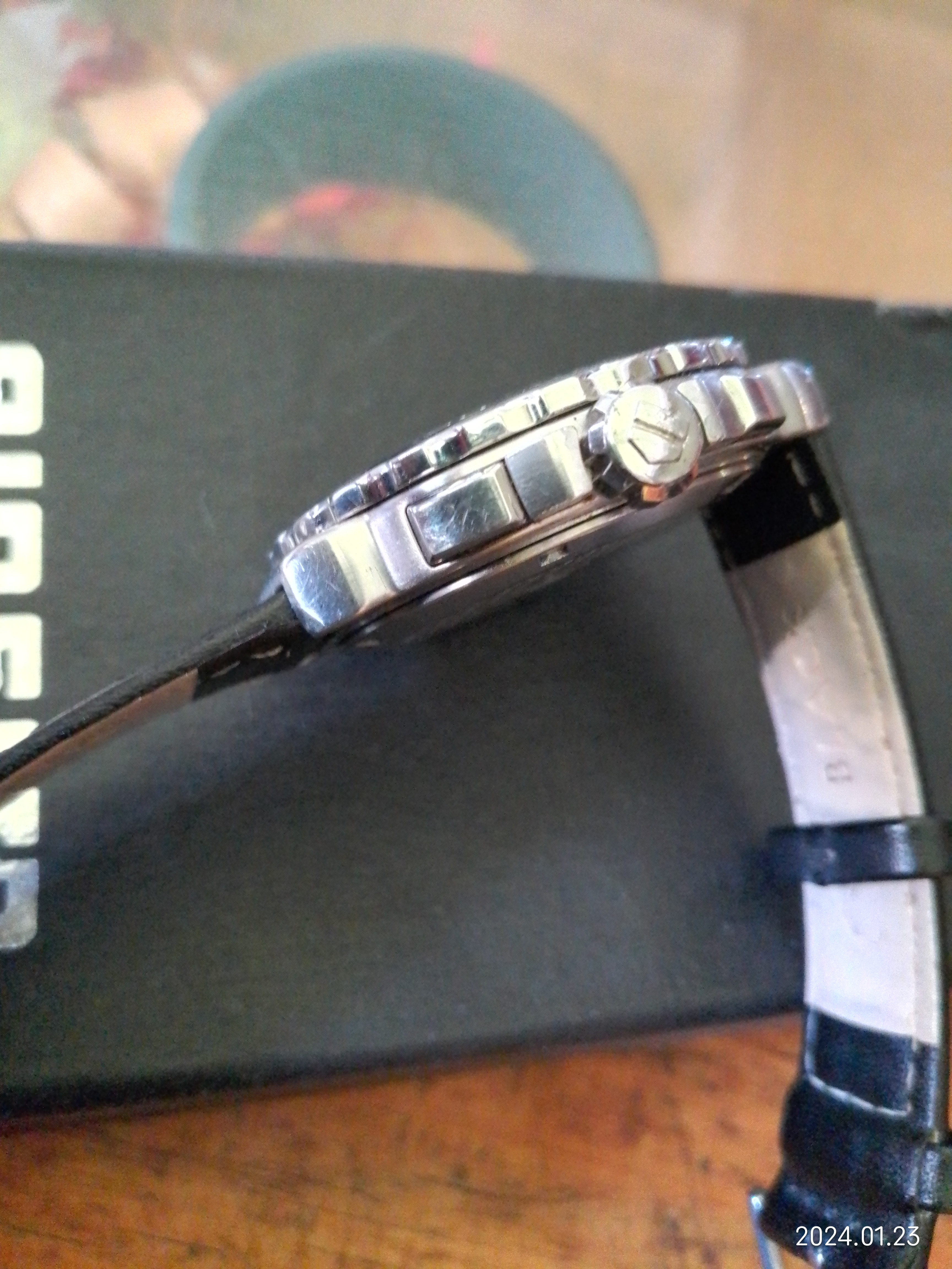

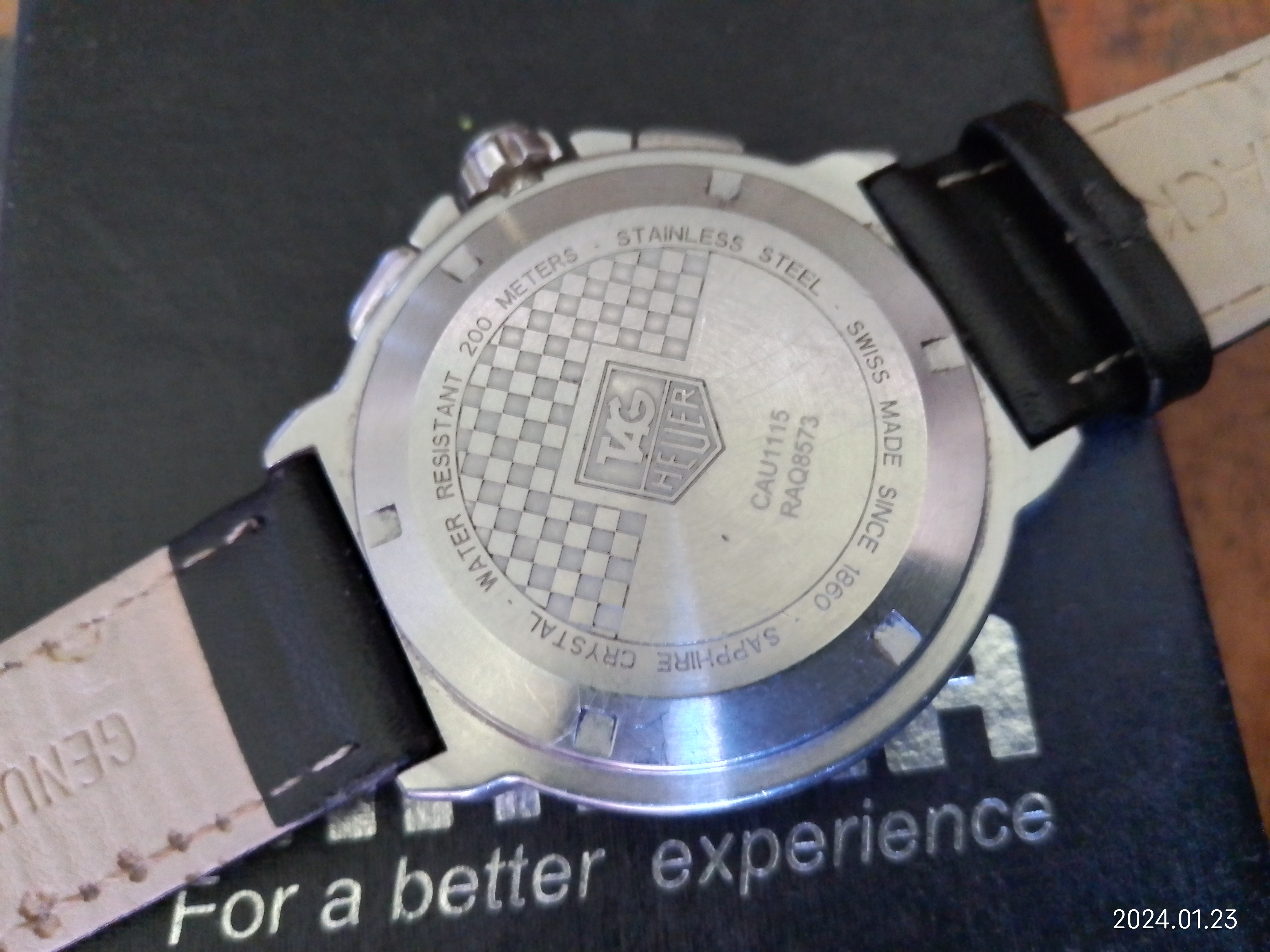

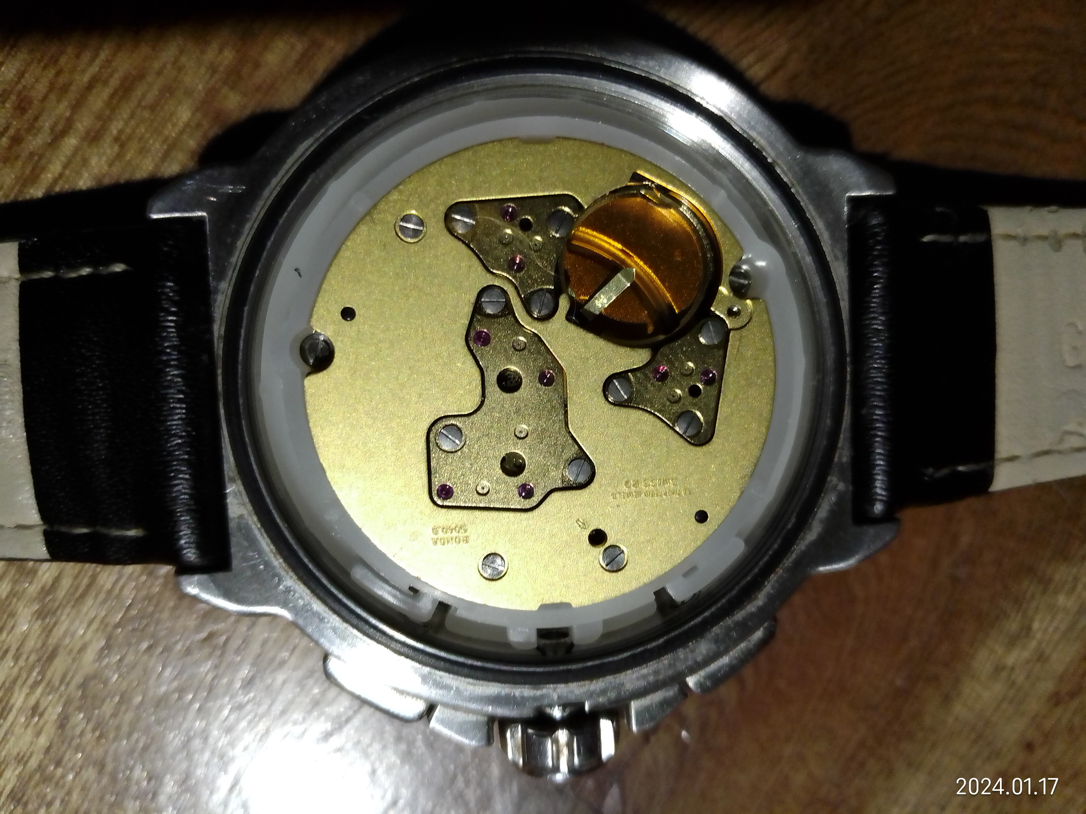

hulpen si no lo hago bien, soy nuevo miembro y no conozco el protocolo, solo quisiera preguntar sobre este reloj un Tag formula uno que compre en una casa de empeños, tengo dudas sobre su autenticidad, el reloj venía sin papeles, gracias por su atención.

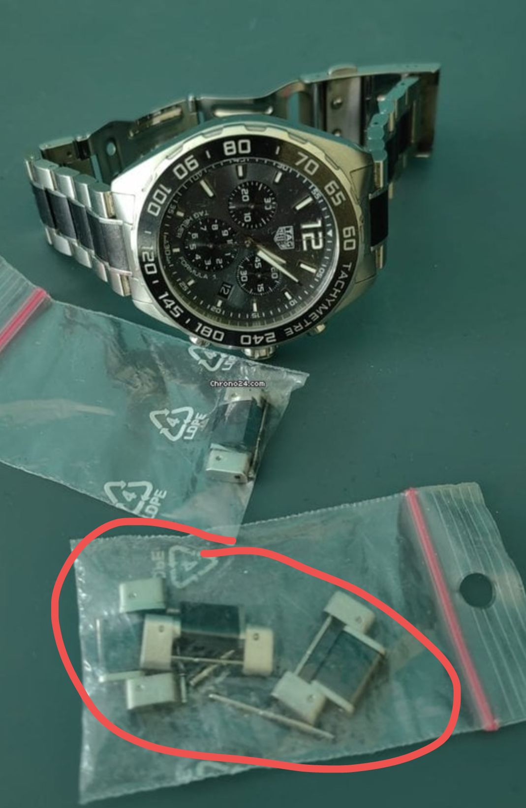

I found it on Chrono24. The pins look authentic. What is the opinion of our experts?
I am confused, did you mean that this watch would be the same as the one posted above by @Laredo? They are not the same watch
you think that these two watches are fakes?
What makes you doubt its authenticity? Just curious.

It appears that it’s not on its original bracelet. I’m not familiar with this model, so I don’t feel qualified to give an answer. I just want to help in any way I can.
¿Qué te hace dudar de su autenticidad? Sólo por curiosidad.
Hola, gracias por responder, la pulsera no es original, mis dudas son porque desconozco si este movimiento es el que usa TAG heuer, es un Ronda 5040d

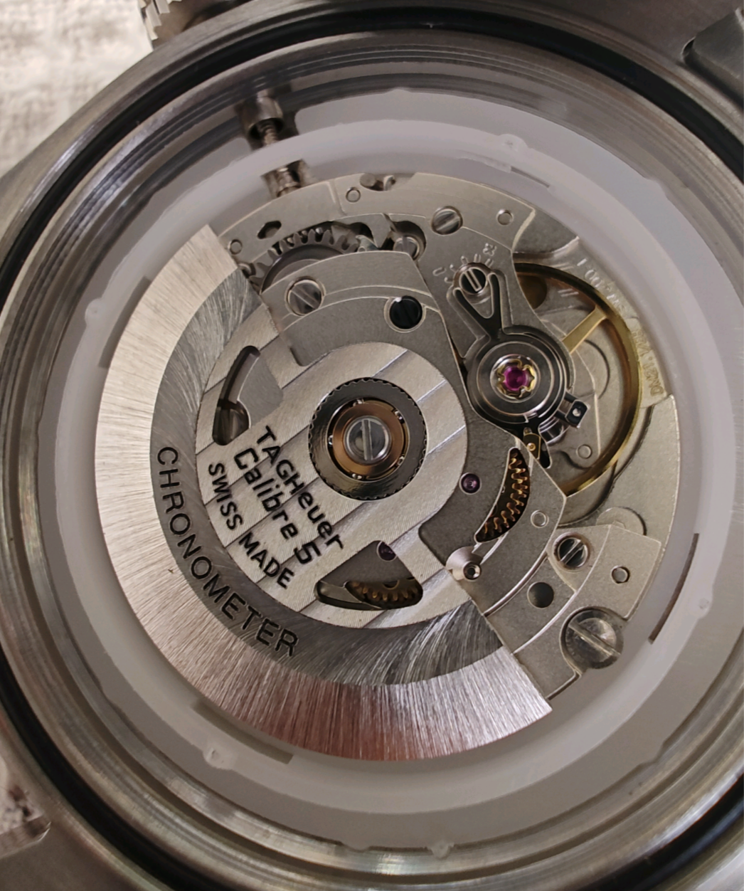

I know that the do indeed use Ronda movements in their watches. My WAZ1010 has a Ronda 6003.D and the chronographs have the 5030/5040 usually. Most importantly, it has the screws in the movement spacer/holder. From what I know from talking with some of the more experienced people, the screws are the biggest tell in this case.
I don’t feel qualified to give you a definitive answer, but everything looks ok to me. The movement does look correct though, that’s something I do feel confident about.
Sé que efectivamente utilizan movimientos Ronda en sus relojes. Mi WAZ1010 tiene una Ronda 6003.D y los cronógrafos suelen tener el 5030/5040. Lo más importante es que tiene los tornillos en el espaciador/soporte del movimiento. Por lo que sé al hablar con algunas de las personas más experimentadas, los tornillos son lo más importante en este caso.
No me siento capacitado para darte una respuesta definitiva, pero todo me parece bien. Sin embargo, el movimiento parece correcto, eso es algo en lo que me siento seguro.

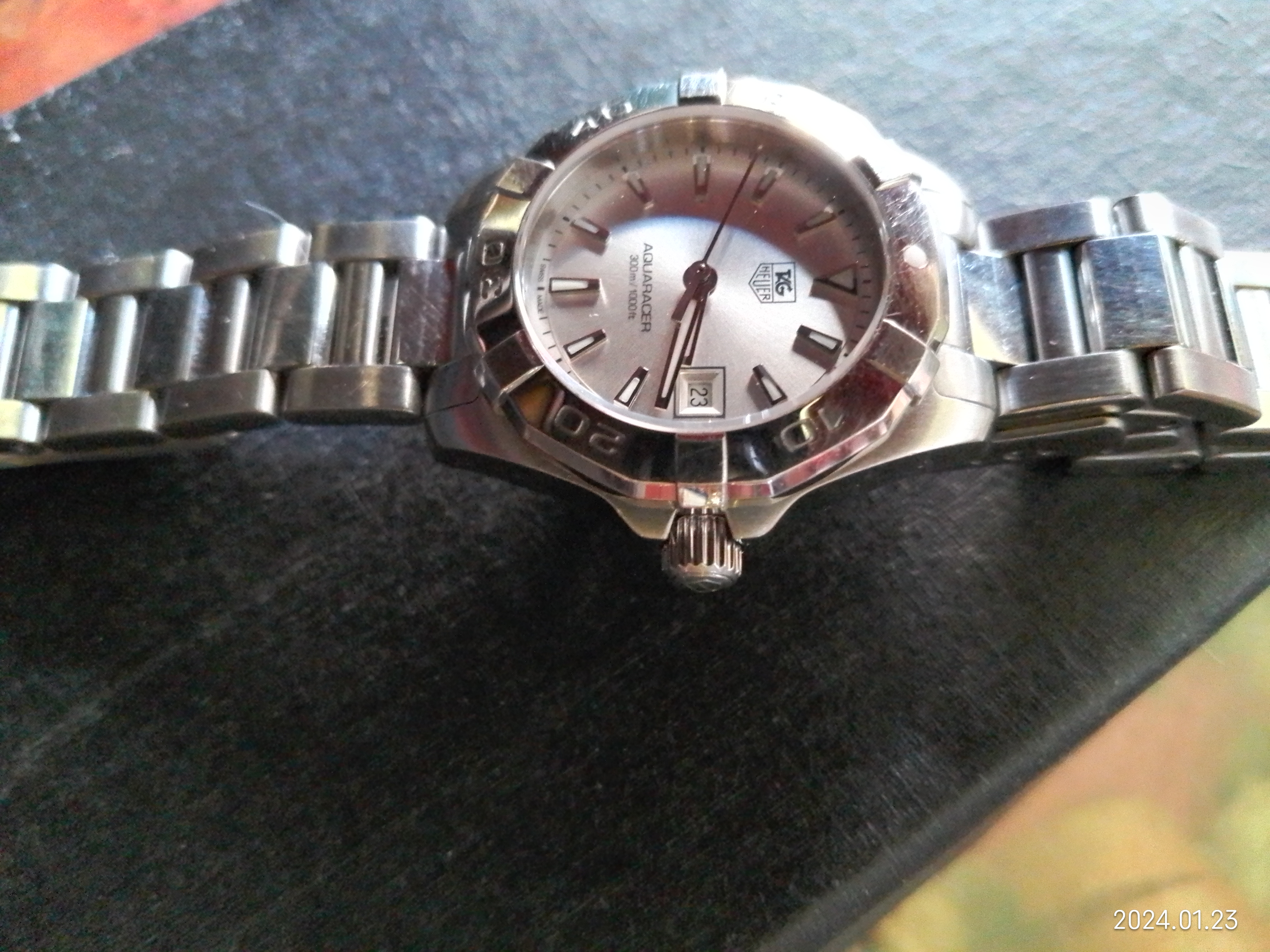

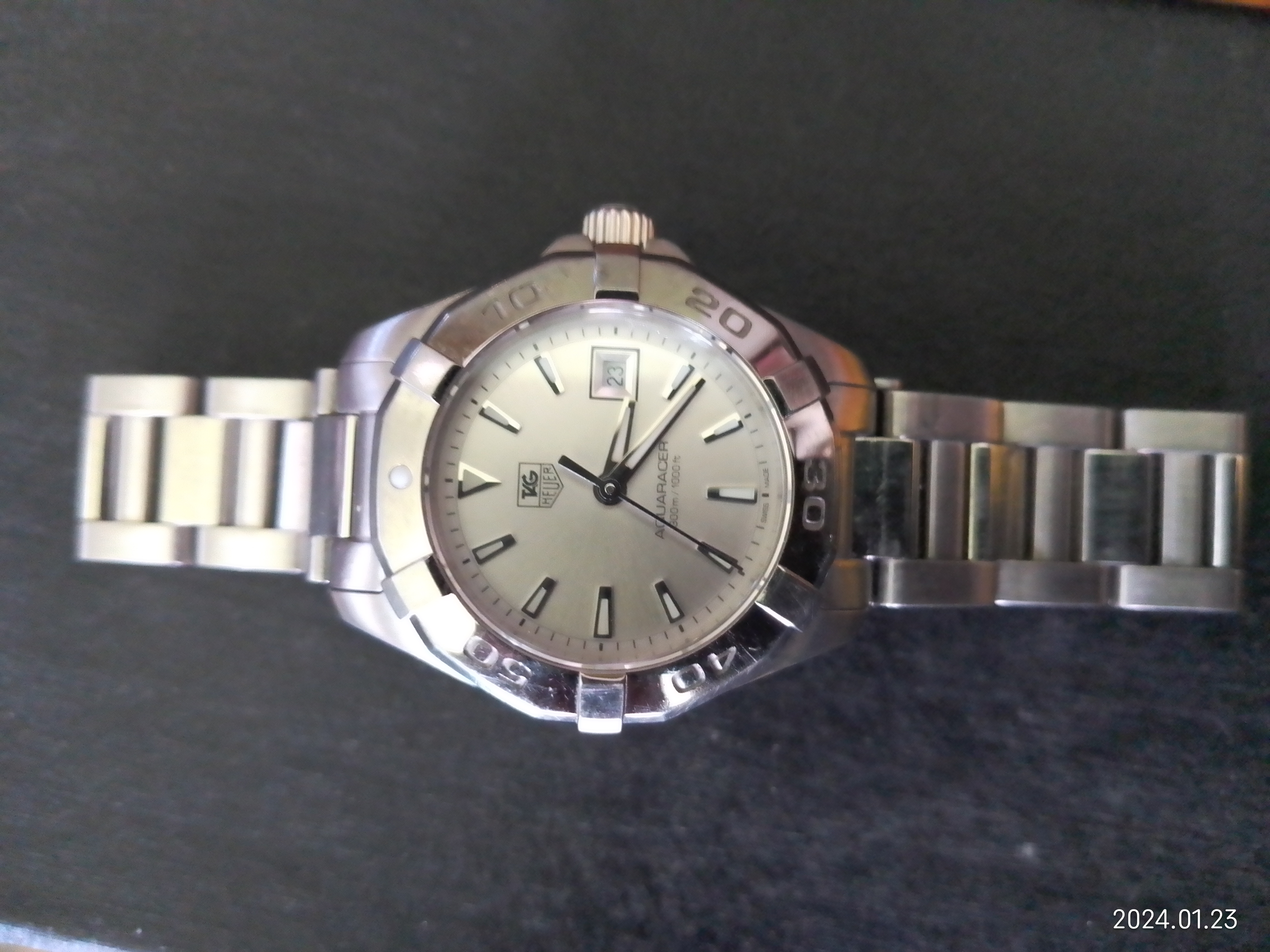

Muchas gracias! Me siento aliviado! Este reloj lo compre a la par de un Tag heuer Aquaracer de dama y tiene un movimiento Ronda 775, agrego una imagen
in this forum, more than once there was this topic about screws, and the most experienced in this topic Mr. @jamesbizs said that screws must be in mechanics but not in quartz

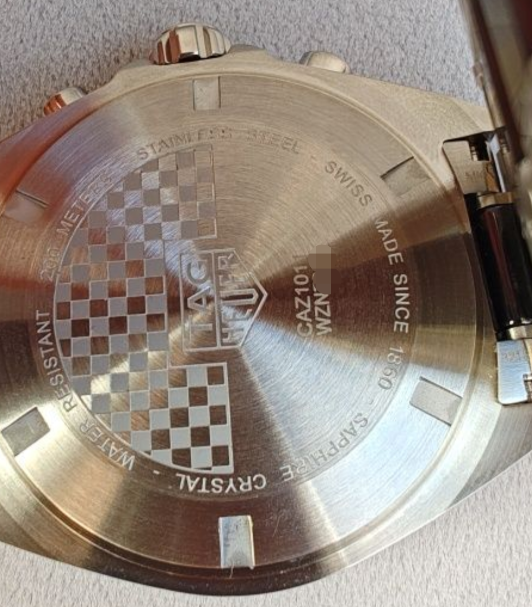

I will also add a photo that the seller of Chrono 24 sent me. What do you think, dear experts and beginners, about this: (Autavia)

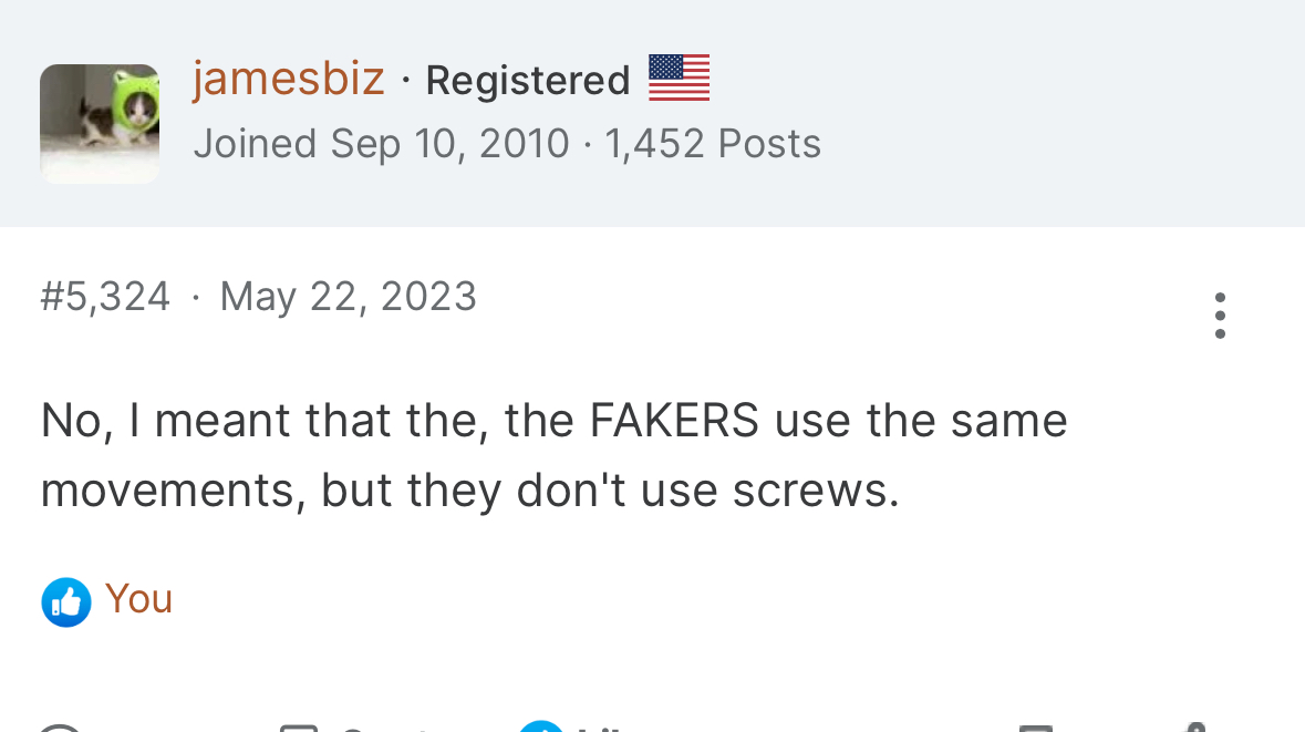

I’ve said this before. You need to re-read what he said. I’ve had private conversations with him on this. Again, as I have stated before… the screws are in ALL the movements from TAG. All as in all the mechanical movements, and ALL of the quartz movements. The FAKES use screws in the mechanical movements usually, but don’t in the quartz movements.
all genuine TAG Heuer movements should have screws in the movement holder. The fake quartz models don’t, and the fake automatics do (but not always).
This is from Watchuseek, when I had a conversation with him about this subject last year
